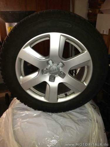

ich hab mit günstige 17 zoll winterkompletträder zum schnäpchenpreis von 500euro geholt.
mit fast neuwertigen reifen.(dunlop)
für den preis kann man nicht meckern.
225/55 R17 97H
laut COC bescheinigung reicht das für meinen 2,0 tdi
im sommer 20 zoll im winter 17 zoll.
was solls.
4g-winterraeder-17-zoll
225/55 R17 97H
was solls.
die gleichen hab ich auch, bei unserer Schneelage muss es nicht unbedingt größer sein...
