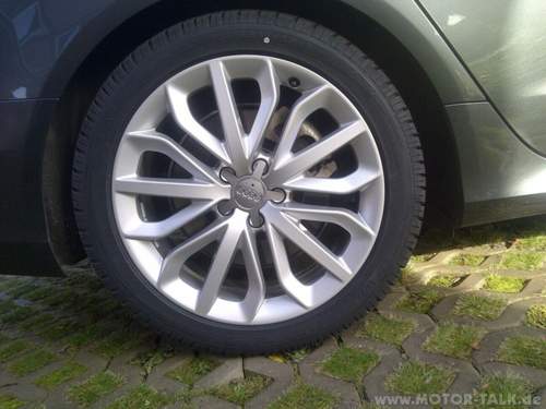

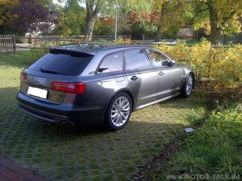

Hab nun auf Winter umgerüstet ebenfalls mit Plastik dip schwarz.
habe jetzt die 15 sternspeiche 19 zoll genommen mit 235/45 und dunlop sp wintersport 3d mit v index.
Danke, Auto ist außen exakt wie meiner, nä. WE kommen die gleichen Winterräder drauf, sieht doch gar nicht so verkehrt aus für die 1300€, die ich neu bezahlt habe.
