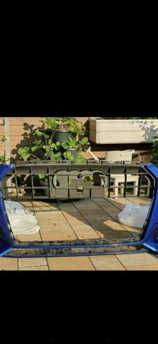

Hallo, undzwar besitze ich einen Audi A6 Avant Bj2018 FL mit der im Bild gezeigten Frontstoßstange. Ich besitze ebenso den Grill auf dem Bild welcher mir jedoch nicht mehr zusagt wegen dem Chrom. Meine Frage: Die Stoßstange ist ja die selbe wie bei einem S Line obwohl ich kein S Line besitze. Ist es dann mögliche einen Grill von Bspw. Einem A6 Competition zu montieren? Die Frontstoßstange ist ja die selbe (es gibt auch die Frontstoßstangen die anders aufgebaut sind ich besitze jedoch die auf dem Bild) es sollte doch eigentlich möglich sein da ich doch die selbe front bis auf den Grill wie bei einem A6 Competition besitze?
Danke für eure Hilfe!

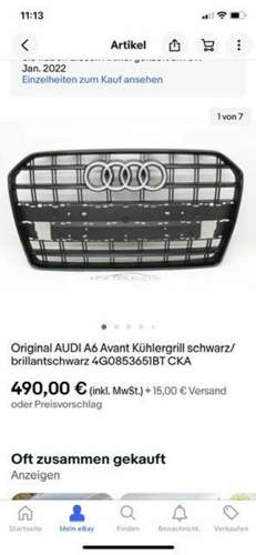

Ich fahre einen A6 4G FL Avant aus 2015 und habe 2xSline. Ich möchte gerne das exterior ebenfalls auf SLine umbauen. Das heck ist bereits auf FL umgebaut. Dieses Wochenende schreibt mir mein Mechaniker, dass der Competition Grill den ich vor kurzem neu und Original erworben habe nicht auf die SLine Stoßstange passt. Kann mir jemand sagen wo das Problem liegen könnte? Auf Bild 2 ist die Frontstossstange samt Grill identisch wie meine aktuelle. Die S-Line Stoßstange vom Bild 1 habe ich mir bereits besorgt sowie den Grill vom Bild 3. aber irgendwie scheint da wohl irgendwas nicht zu passen. Hat jemand vielleicht eine Ahnung?

Fehler gefunden
@JakobBeck schrieb am 5. März 2022 um 21:45:09 Uhr:
Fehler gefunden
Fehler gefunden
Und was war der Fehler?? Wäre ja nett wenn Du hier schon schreibst und fragst, auch die Lösung mitzuteilen.
Moin ja sorry, hab’s leider vergessen im ganzem Stress. Es lag im Grunde am Stoßstangen-Träger. Dieselbe Stoßstange aber unterschiedliche Täger. Ich bin ausgerastet gestern. Unten der unterschied noch mal bebildert

Das Schließteil, so nennt sich das Gitter, wo die NV-Kamera drin sitzt, also das Gitter hinterm Grill, ist auch nochmal unterschiedlich zwischen FL und FL2.
Ich hatte bei meinem Compi 2017 den original RS6-Grill nachgerüstet. Abgesehen davon, dass der Grill nicht P&P passt, saß die NV-Kamera richtig. Mein Kumpel hat den gleichen Grill bei seinem Compi 2015 nachgerüstet und die NV-Kamera saß ungefähr 1cm nach unten versetzt.
Also ist bei Nachrüstung des Competition- oder S6-Grills auch noch aufs Baujahr zu achten. Auch beim FL-Competition und dem FL2-Competition sind ja die Grills unterschiedlich. Damit man das Gitter hinter dem groben Grill nicht sieht, ist auch dieses dann vermutlich anders.
