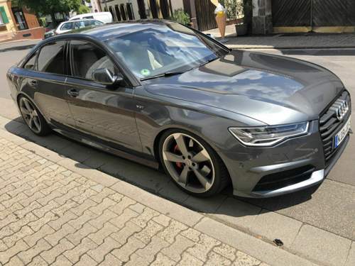

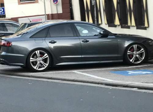

Ich bin neu im Forum und starte gleich mal mein erstes Thema. Es geht um die A6 Limousine. Ich habe gerade die Scheiben auf 80% getönt und original 20" Schlappen montiert (siehe Fotos).
Was mich dabei stört und unerwartet kam, war die optische Höhe des Autos. Ich finde ihn einfach viel zu hoch und den Hohlraum zu gross, da könnte eine Katze drin schlafen :(.
Deshalb will ich da noch was machen und Federn oder ein Gewindefahrwerk einbauen. Hab da spontan 35 bis 50mm im Sinn. Was könnt ihr da empfehlen? Würdet ihr überhaupt in Richtung Tieferlegung gehen? Wie sieht es mit Distanzscheiben aus?
Und noch eine Zusatzfrage: Wenn ich im Drive Select "Dynamics" auswähle, senkt sich der Wagen ein wenig, oder passiert da ohne Luftfahrwerk gar nichts? Ich selbst merke da 0.
Zur Info: Ist ein 2.0 TDI Frontantrieb, ohne S-Line. Über weitere Tuning Tipps wäre ich natürlich auch froh :D.
Danke!
[Von Motor-Talk aus dem Thema 'Audi A6 C7 4G Limousine - Federn, Gewindefahrwerk? Erfahrungen?' überführt.]
Kannst so lassen und als Geländewagen nutzen oder die Eibach Pro Kit Federn einbauen.
Aber so sieht es sehr komisch aus.
Spurplatten brauchst du nicht.
Edit: Ohne Luft-FW tut sich nix im Dynamic Modus, richtig.
Dei Felgen haben 8,5x20 ET45. Da würden noch 20mm Platten/Rad drunter passen, was aber an der Luft im Kotflügel nichts ändert. Nur die Räder stehen maximal außen. Viele würden es auch bei 15mm/Rad belassen. Ich tendiere aber zu den 20mm Platten, da diese auf die Radnabe geschraubt und die Räder auf die Platten geschraubt werden. Ist mir persönlich lieber, als 20mm längere Schrauben.
Zum Fahrwerk kann ich Dir leider keine Empfehlung geben, da ich mich mit diesem Thema noch nicht auseinander gesetzt habe und auch dank Luftfederung auch nicht musste.
