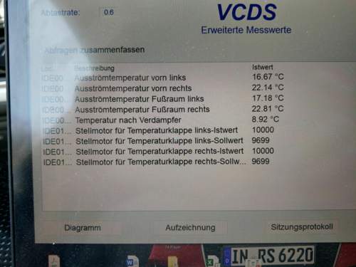

Ich habe ein Problem mit der Kühlung. Vielleicht hatte ja schonmal jemand selbiges Problem.
Auto war fehlerfrei. War bei Audi weil der elektrische Zuheizer getauscht wurde(Rückruf). Dieser sitzt auf der rechten Seite im Lüftungskasten. Seid dem ich das Auto zurück habe kühlt er auf der rechten Seite nicht mehr richtig.
Normal darf die Luft max 9Grad höher sein als am Verdampfer. Dieses geht auf der Linken seite ohne Probleme. Nur rechts nicht. Die Luft ist nicht wirklich kalt.
Ich habe die Messwerte mal angehängt.
Imag0002
Da kann ein Gestänge ausgehakt sein.
Ist hier schon öfters vorgekommen.
Fahre hin und beanstande das.
Genau so habe ich es gemacht. Anstatt den Fehler zu beheben haben sie einfach ein Update auf das Klima Steuergerät gemacht und einen Soll,ist Abgleich. Da ich diverse Änderungen habe wie Scheinwerfer,FLA, AHK. Ging erstmal gar nichts mehr. Das habe ich in der Zwischenzeit wieder codiert. Da Sie es nicht können.
Habe morgen um 16 Uhr Termin für den nächsten Versuch.

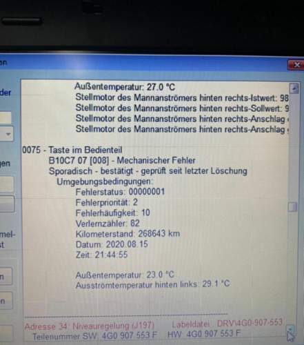

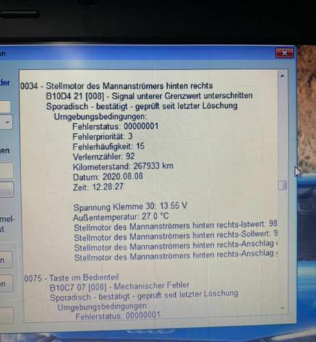

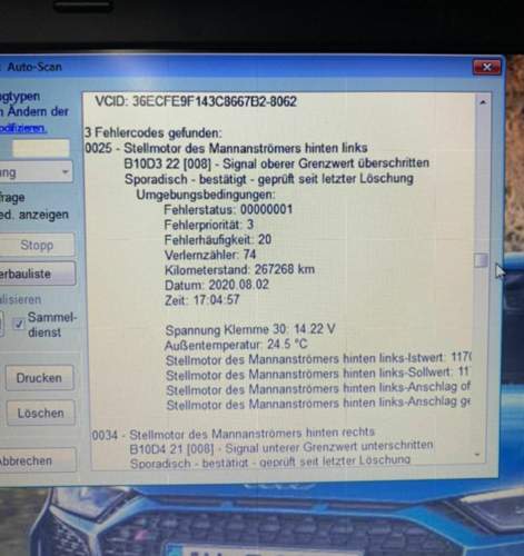

Hallo zusammen
Habe folgende Fehlerspeicher
Meine frau sagt zwischen durch kam mal etwas warme Luft sie fährt mit dem Audi fast nur . Ich habe mal paar mal getestet bei mir kam wirklich immer nur Kalte luft sogar bei HI . Wenn der wärme Tausche zu wäre würde dann nicht immer etwas warme luft kommen ?
Stellmotor hinten haben so gut wie alle A6 4G. Fehler löschen und über Grundeinstellung klappenendanschläge neu anlernen.

Die grundeinstellung lässt sich nicht durchfuhren
Also ich bin auch schon 100km zur arbeit gefahren und das 2mal da tut sich nichts
Die Schläuche habe ich auch schonmal getestet vom Wärmetauscher , eine vorlauf heiss rücklauf warm
Versuch mal mit log in Code.
@RiseFM du sagst ja das diese Fehlercodes alle A6 haben also kann es nicht daran liegen , hat jemand eine Idee?
Wenn sich die Grundeinstellung nicht durchführen lässt wird’s wohl noch an anderer Stelle hapern. Du sagst der Vorlauf ist heiß und Rücklauf nur warm - was nebenbei bemerkt völlig subjektiv ist - denn würde ich meine Suche da fortsetzen.
