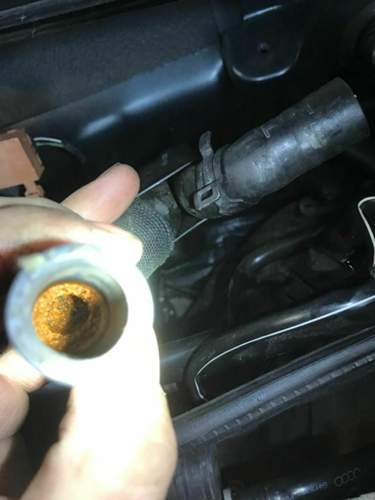

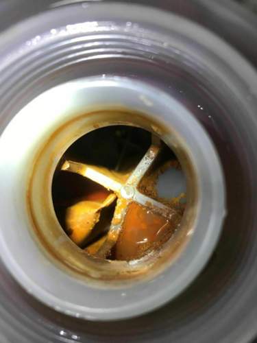

Der Freundliche meinte zu mir, dass durch die defekte Wasserpumpe das Wasser "verbrennt" und sich dadurch diese Flocken bzw. Dreck bildet. Ich gebe dir Recht, dass gerade Kühlwasser mehr aushalten sollte, aber anders kann ich diesen Dreck im System mir nicht erklären. Das Kühlwasser im Behälter sah für mich auch nie so schlimm aus...auf den Fotos ist ein Foto kurz vor dem Spülen, da war alles zugesetzt, trotz neuem Wärmetauscher.

Ich hoffe das ist keine Öl/Wasser Emulsion(erstes Bild). Nicht daß der Getriebekühler leckt (hast Du eine Automatik?) oder die Zylinderkopfdichtung hinüber ist. Qualmt er weiß aus dem Auspuff, wenn er warm ist?
Das zweite Bild sieht aus wie ein Gemisch aus Rostpartikelchen und Sandkörnchen. Die wären (ohne Schlick) normal, da der Motor zum Teil aus Gußteilen besteht und sich dort immer wieder Partikelchen lösen. Der Sand kommt von den Gußformen. Hab ich schon bei vielen Motoren beim Kühlkreislaufspülen gesehen. Aber natürlich immer ohne den Schlickzusatz aus dem ersten Bild.
"Verbrennen" kann Wasser nicht. Es kann höchstens Verdunsten oder sich in seine Elemente zerlegen. Dazu benötigst Du aber Temperaturen, die Dir nur ein Thermit liefern kann. Die wirste im Motor nie sehen 😁
Es handelt sich um ein Handreißer. Lt. Werkstatt ist kein Öl im Kühlwasser gewesen und mir wär auch nichts sonderliches aufgefallen. Musste in diesem Jahr mein AGR Ventil auch tauschen, hätte man da nicht auch was feststellen müssen? Wenn die Zylinderkopfdichtung im Arsch ist, sollte man da nicht auch im Motorraum diverse Anzeichen erkennen?
Zumindest hätte ich gemeint, dass das Spülen des Kreislaufes länger anhält und die Wirkung nicht nach ein paar Tagen wieder verflogen ist. Das merkwürdige ist ja auch, dass die Heizleistung (Fahrer warm, der Rest ca 10°-15° kälter) recht konstant bleibt und nicht schlechter wird...??
Ob de Kopfdichtung im Eimer ist, kann man im Kühlwasser testen. Wie wurde den der KKL gespült? Mit Chemie oder nur mit Wasser? Da Du kein Automatikgetriebe hast, kann der Kühler schon mal nicht defekt sein. Wie ist den dieser Belag? Ist der schleimig oder besteht er eher aus harten Brocken? Bei Brocken könnte ich mir höchstens Kalk vorstellen, wobei die neueren Kühlmittel alle eher mit destiliiertem Wasser verdünnt werden (sollen). Ist das Fzg seit Produktion in Deiner Hand oder ist es ein Gebrauchtfahrzeugkauf gewesen?
Ein Reiniger wurde über Nacht im Kreislauf gelassen, anschließend mit Wasser solange gespült, bis er sauber war. Es war eher schleimig, wobei ein paar kleine "Krümel" auch dabei waren. =?aber nichts dramatisches. War ein gebrauchter, welcher zuvor nur von Staatsbediensteten gefahren wurde und extrem Scheckheftgepflegt war. Ist aber jetzt auch schon viele Sommer her...was mich stutzig macht ist, dass 2-3 Tage nach dem Spülen die Heizleistung wieder nachgelassen hat. Ich hoffe jetzt einfach mal, dass es mit dem Tausch der WP gewesen ist...Danke dir aber für deine Unterstützung ??
Es gibt verschiedene Reiniger. Die einen wirken emulgierend (Ölrückstände), andere sind eher sauer, um z.B. Kalk aufzulösen. Über die "Krümmel" würde ich mir keine Gedanken machen. Das ist Gusssplitt und Sand, wie oben schon beschrieben. Völlig normal bei jedem Gussmotor. Auch kleinere oder dünne Schlickschichten (meist braun oder braun grün) sind über die Zeit völlig normal. Behalt es halt im Auge, Mehr kannst Du jetzt sowieso nicht machen 😁
