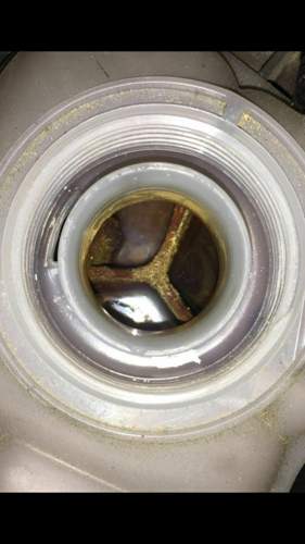

Da hält sich Audi leider sehr bedeckt. Ein Bekannter hatte den gleichen Fall bei seinem A5 (gleicher Motor) und hat dabei sogar an die Kundenbetreuung geschrieben, ob sie ihm garantieren können, dass es auch eine nachhaltige Lösung ist und zugleich darum gebeten, ihm zu erklären, woher der Dreck denn in einem geschlossenem System kommt.
Daraufhin haben die ihn telefonisch kontaktiert und mehr oder nur drumherum geredet.
Das ganze auf Kulanz abzurechnen haben sie abgelehnt, da es nur eine "Dienstleistung" ist und kein Teil getauscht wird.

Eine reine Spülung des Wärmetauschers würde in diesem Fall nichts bringen, da das komplette Kühlsystem so dermaßen verdreckt ist, dass die Heizung in kürzester Zeit wieder nicht funktionieren würde.
Anbei ein Bild vom Ausgleichsbehälter des A5 meines Bekannten.
Sorry ist leider ein extra Beitrag geworden.
Wow...Das sieht echt übel aus da drin. Aber mal ehrlich...Batterie laden 6 Euro? Das sollte zum Service gehören...
