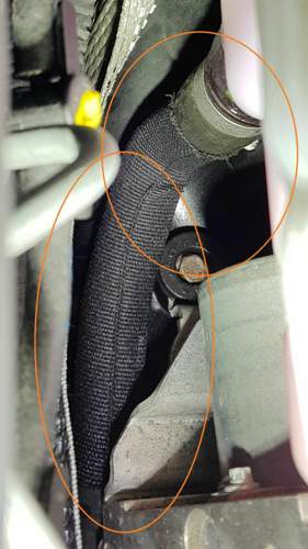

Leider hat sehr viel Wasser gefehlt - ich dachte zuerst, es läuft am Schlauch des Behälters aus (da hier alles nass war -> auf Foto markiert), doch da ich etwa 3l nachfüllen musste, wird es kaum daran gelegen haben. Scheint allerdings nur während der Fahrt auszulaufen, seit er steht, ist der Füllstand derselbe.
Werde das Auto morgen in eine Werkstatt bringen, wenn das Leck gefunden wurde wird man sehen, ob die Heizung wieder funktioniert.

Wenn du mehr als 3 Liter nachfüllen musstes, dürfte der Stand nicht mal mehr im Zylinderkopf ankommen. Denn is der Wärmetauscher schon lange „offline“.
Allerdings hätte dann auch schon lange die Warnlampe „Kühlwasserstand niedrig, Motor abstellen“ kommen müssen...
