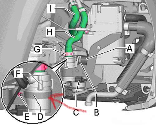

Funktioniert deine Standheizung noch?
Die Funktion der Pumpe V50 übernimmt dann die Pumpe an der Standheizung V55.

@Nick-Nickel schrieb am 19. September 2022 um 18:22:54 Uhr:
Die Pumpe wird über das Steuergerät der Standheizung eingeschaltet.
Ob sie funktioniert kann man testen.
Hinter der rechten Luftführung von der Stoßstange kann man die Standheizung sehen.
Die Pumpe sitzt dort auch.
Den Motor laufen lassen und die Pumpe mit den Fingern anfassen.
Normalerweise kann man dann spühren ob sie läuft oder nicht.
Auf dem Bild kannst du nachschauen wo die Pumpe V55 sitzt.
Umwelzpumpe V55
Sooo heute die Standheizung wieder eingebaut und sie leuft und die pumpe leuft auch, aber das Problem besteht immernoch
