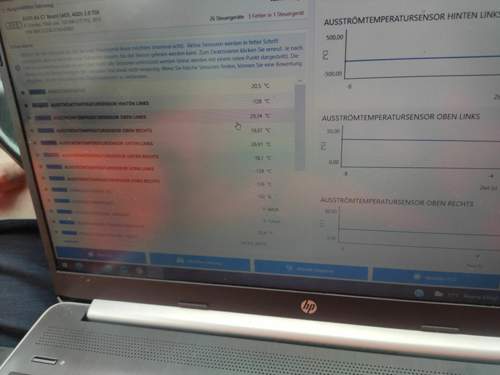

ich brauche eure Hilfe, meine Heizung wird nicht richtig warm.
Der altbekannte Wärmetauscher kann es nicht sein.
Audi A6 177 PS BJ.2012
Was bisher kontrolliert bzw. gemacht worden ist:
1.Wärmetauscher kontrolliert, beide Schläuche werden heiß.
2.Kühlmittelregelventil 4H0121671b getauscht, da im Stecker Kühlflüssigkeit war.
Durch diesen Tausch wird die linke Seite etwas warm.
3.Kühlmittel kontrolliert, ist perfekt ohne Rost oder sonst was.
4.Diagnose durchgeführt, keine Fehler was zur Heizung gehört.
5.Temperaturen laut Autoaid sehr komisch.
Heizung auf volle Stärke (ohne Auto und AC). Ausströmwerte um die 128 Grad.
6.Heizung auf Blau (ohne Auto und AC) stehen dort Temperaturen von -128.
Bild ist von Punkt 6
Meine Vermutung ist das die Sensoren defekt sind, oder sind diese Werte normal?
Ich hoffe jemand kann mir helfen

Bei unplausiblen Werten von Temperatursensoren würde ich eher auf defekte Sensoren tippen. 128 °C oder auch -128 °C an den Ausströmern sind unmöglich echte Werte.

Die Meßwerteblöcke auf deinem Bild kann man nicht erkennen.
Der Rücklauf vom Wärmetauscher wird von der Motorseite auch heiss.
Das lässt sich nur genau prüfen wenn der Motor kalt ist und dann warm laufen lässt.
Dann prüfen ob heisses Wasser aus der Heizung kommt.
Das muß schon ein realer Wert stehen.
Wenn der Fühler vom Ausströmer 128°C anzeigt kann ja nur noch kalte Luft kommen.

ich bin mit dem Auto so lange gefahren bis die Kühlwasser Temperatur auf 90 Grad war.
Im Nachhinein habe ich den Eingang und Ausgang vom Wärmetauscher kontrolliert, diese waren beide gleich heiß.
Das Auto wird nächste Woche noch mal mit VCDS ausgelesen, in der Hoffnung das man mehr informieren zu den Sensoren und Ausströmwerten bekommt.
Meine bisherige Erkenntnis:
1.Heizung auf volle Stärke (ohne Auto und AC) +128 Grad.
2.Heizung auf Blau (ohne Auto und AC)
-128 Grad
3.Heizung auf 22 Grad mit Auto (ohne AC) alle Werte zwischen 20 und 30 Grad.
Bei allen Punkten Funktioniert die Heizung nur auf der Fahrerseite, die Beifahrer Seite bleibt kalt.

Der Wärmetauscher ist Schuld!
Das System wurde heute durchgespült und die Heizung macht wieder das was sie soll.
