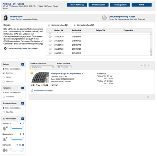

Ich spamme hier zwar weiterhin den Thread alleine voll, aber dieses mal habe ich noch ein Anliegen und zwar geht es um den empfohlenen Reifendruck. Meine Räder sind inzwischen angekommen, aber rollen bis nächsten Frühling höchstens durch meine Wohnung anstatt auf der Straße. Ich habe mich aber in der Zwischenzeit schon mal mit Hankook wegen den Reifendrucks in Verbingung gesetzt. Mit meinem Fahrzeugdaten wurde folgendes errechnet.
Sehr geehrter Herr XXX,
anbei die für Ihr Fahrzeug errechneten Luftdruckwerte.
Empfohlener Mindest-Kaltluftdruck (Volllast):
VA 2,7 bar / HA 2,8 bar
Volllast=Betrieb mit voller Zuladung, Anhängerbetrieb und -oder Fahrten mit Höchstgeschwindigkeit

Macht für mich auch Sinn, allerdings kommen mir die Werte doch eher gering vor. Bereits für meine jetzigen Reifen schreibt GoodYear bei Volllast 2.8 Bar vorne und hinten vor und das sind ja gerademal 245/40/R18.
Mit was für Werten fahrt ihr so? Bei meinem 2.0 TFSI sind die Achslasten 1105 und 1155 kg und die Höchstgeschwindigkeit im Schein 241 km/h.
Hab mal schnell die Angabe von Goodyear gesucht mit Bezug auf einen A5 3.0 TDI quattro mit sicherlich höherer Achslast ... wie Du siehst, alles gut ...
Reifendruck-goodyear-285-25-r20
@SIB6274 schrieb am 30. September 2016 um 21:49:54 Uhr:
Okay scheint wohl doch nicht so verkehrt zu sein. Mich wundert es nur, dass für meine aktuellen Reifen Goodyear EfficientGrip Performance 245/40R 18 97W XL laut dem Tiremanager bereits in Teillast 2.3 Bar und Volllast 2.8 Bar rundum empfohlen werden. Bei dem Eagle F1 sind allerdings nur 2.1 bzw. 2.5 Bar.

@sdw1337 Ggf. hast Du den Suchfilter nicht angepasst, der steht derzeit "default" auf Winterreifen und Ganzjahresreifen, die Dimension ist eine Sommerbereifung, siehe hier ...
EDIT: ganz oben erkennst Du, dass ich meinen Fahrzeugschlüssel verwendet habe.
Suche2-goodyear-285-25-r20
Scheinbar werden nicht alle Reifen für alle Modelle angezeigt egal ob Sportback, Coupé oder Cabrio. Mal gibt's den 285/25/R20 mal nicht. Jedenfalls stimmt der Luftdruck der von Hankook errechnet wurde mit dem Luftdruck vom GoodYear Rechner überein. Je nach Achslast liegt er ein klein wenig niedriger bei leichteren Fahrzeugen und etwas höher bei entsprechend schwereren.
