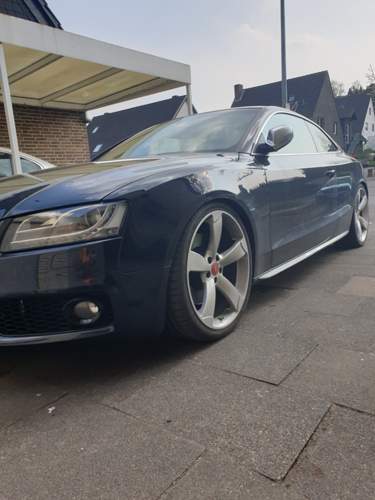

Ist die Radhaus Ausfüllung beim S5 Standard-Fahrwerk nicht besser mit den 9er ET21 und 265er Reifen? Und wie sieht das zwecks „rauskommen“ bei den 9ern und 10,5ern aus? Will nicht unbedingt Spurplatten kaufen müssen für die Optik.
Mein S5 ist schwarz, find die schwarz glänzend polierte Variante (also die schwarz-silber Kombi) der Felgen eigentlich ganz schick, bin mir nur noch nicht sicher ob das passt…Erfahrungswerte jemand? Komplett silber schicker?

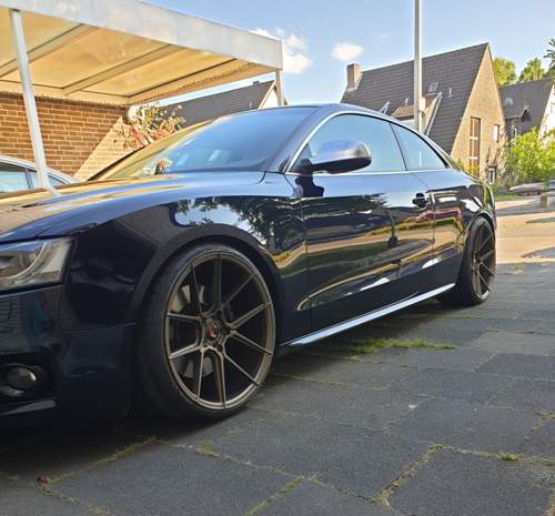

Zum "rauskommen" siehe unten.(ok er ist tiefer, aber egal)
Bild 1 - 9x20ET26
Bild 2 - 11x20ET30
Nur mal so als Beispiel.
Die 11er macht das Radhaus voll - die 9er eben nicht.
