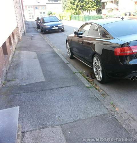

Ein paar aktuelle Bilder meiner 10,5x20 ET 33 silber frontpoliert mit 275/30/20 Michelin Pilot Super Sport.
S5-1
S5-5
S5-2

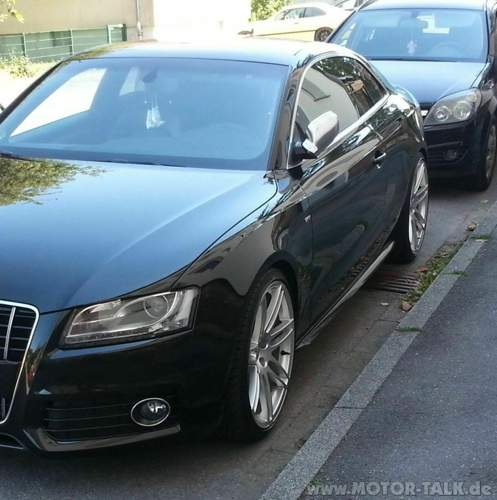

Leider nur eins, was ich kurz mit Handy gemacht habe.
Ist direkt nach dem Einbau, also ein bisschen ist das Auto noch tiefer gekommen.
Gefällt mir sehr gut die Kombi aus 10,5x20" mit 285/25 und 35mm H&R Federn.
