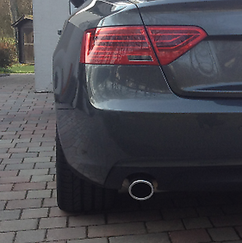

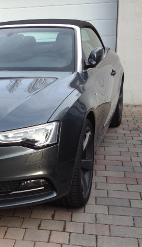

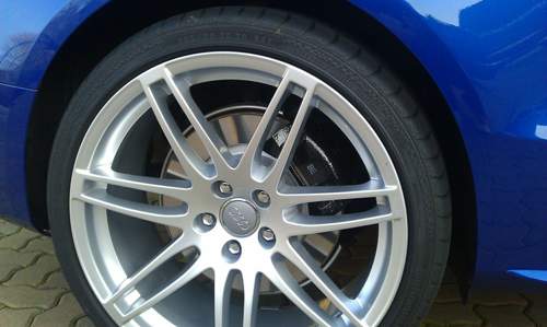

Servus,
nachdem ich nun meinen neuen A5 habe und nun schon auf die "fehlenden Distanzscheiben" hingewiesen wurde .... weiss jemand, welche Scheiben man beim FL fahren kann (möchte es gerne bündig - keine EIntragung nur ABE)
Felgen = Rotor in 19 Zoll (Bilder anbei)
Danke für Eure Tipps,
Garf
Reisen-1
Reifen-1
15er Distanzscheiben von H&R mit ABE bei Serienfahrwerk und Räder...
Vorne und hinten? Weil Hinten stehen sie ja weiter drin.
Und würden sie (beim FL) bei 15 mm pro Rad wirklich bündig stehen?
Danke Euch,
Garf

Und wäre dass das bündig?
das passenste und stressfreiste beim tüv 😉
pauschal kann man die Aussage nicht treffen...interessant wären deine Felgenbreite und ET...diese unterscheiden sich von Felge zu Felge, weshalb die 15mm bspw. bei der 20'' 7-Doppelspeichen-Felge perfekt passen, bei meinen 19'' 5-Parallelspeichen-Stern-Felgen aber verloren aussehen...
ich habe dir mal nen kleinen Rechner angehangen, den ich gebaut habe, um die optimale Distanzenbreite für meinen S5 zu errechnen...orientiert habe ich mich an den 20'' 7-Doppelspeichen-Felgen, die mit 15mm Distanzen schön bündig abschließen...
aber Achtung, der Rechner bezieht sich lediglich auf die Hinterachse...die Vorderachse ist breiter und brauch daher weniger Metall...die Wharheit liegt da wohl zwischen 5 und 10mm weniger je Rad im Vergleich zu hinten...
