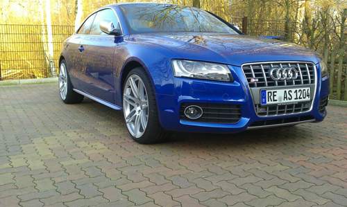

Habe gestern meinem A5 Distanzscheiben gegönnt.
ET der Felgen: 35 --> 17"er
Scheiben vorne: 2x20
Scheiben hinten: 2x25
Es handelt sich um H&R Scheiben, die mit mitgelieferten Schrauben befestigt werden.
Die Teile haben zusammen 165 EUR gekostet + Einbau 20 EUR = 185 EUR.
Ich habe keinerlei Einflüsse auf die Lenkung oder das Fahrverhalten feststellen können.
Habe bis 240 km/h getestet, auch sportlich auf sehr kurvigen Straßen.
Fährt sich super, keine Vibrationen!
Hinten hätte man auch 2x30 nehmen können!
Meiner Meinung nach ist das Ergebnis die paar EUR locker Wert.
Der A5 steht jetzt wirklich besser da!
Anbei ein paar vorher/nachher Bilder sowie Bilder der H&R Scheiben

Ich habe mir nun auch Distanzscheiben zugelegt 😁
Ich habe in diesem Forum leider niemanden mit dieser Kombination gefunden und stell deshalb mal Bilder herein 🙂
Um ehrlich zu sein fand ich es anfangs etwas übertrieben aber während der fahrt fällt es nicht einmal so auf wie es auf den Bildern manchmal wirkt ^^
Ich habe die Original Audi Felgen 265/30 20 mit H&R VA 40mm / HA 60mm (DRA System) verbaut. Gerne höre ich eure Meinung dazu aber vllt hilft es anderen weiter.. Oder ich bin zu doof es in der SuFu zu finden hehe

Ich seh´ sie .. und für mich ist es ein bisschen zu viel .. die Reifen stehen ja nun schon raus, also nix mehr mit bündig.
Aber auch hier: wenn´s Dir gefällt, isses ok!

das liegt auch nicht am Conti......vorne ist bei den 20er von Audi mit 15mm und hinten 20mm pro Rad das Ende der Fahnenstange erreicht......das hätten dir hier im Vorfeld einige auch mit Fotos belegen können....

eindeutig too much !
ich hab hinten 15mm verbaut und finde es genau so passend :
vorne übrigens org.
