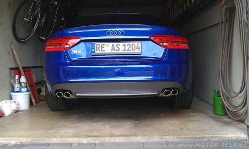

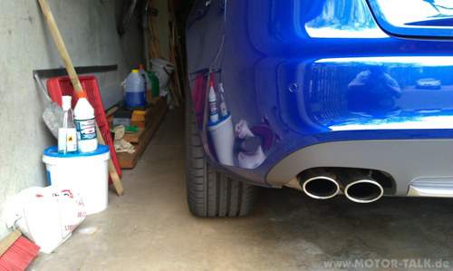

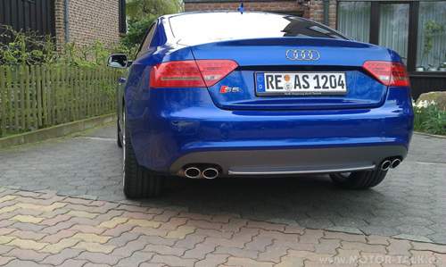

Immer her damit! 😁
hier die Fotos 15mm hinten-
Imag0231
Imag0232
Imag0233
+4
Vielen Dank!
Etwas tiefer wäre zwar wünschenswert - aber - werde morgen mal bei Senner vorbeifahren und fragen, ob die 15er Platten auf Lager haben!😁
