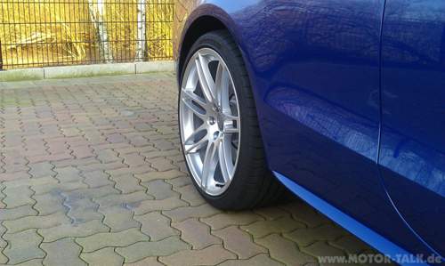

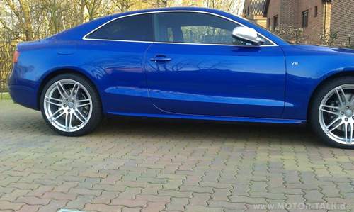

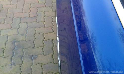

15mm hinten ....
(der wagen steht noch etwas hoch da vom räderwechseln) - wurde bei den fotos danach noch nicht bewegt-. kann die tage mal neue fotos machen ....

Original geschrieben von Scotty18
15mm hinten ....
Auf neue Bilder (möglichst zeitnah - morgen soll übrigens das Wetter gut werden) bin ich sehr gespannt, vorne scheint mir das Wägelchen sehr hoch zu stehen!
Würde mich auch erst mit Distanzen rantasten, bevor ich tieferlege... :-)
Tiefer kommt er durch die Distanzen nicht 😉 sieht vorne zu hinten nur stimmiger jetzt aus- wenn ich morgen daran denke mache ich welche-. war gerade noch unterwegs- aber wie das immer so ist 😉
