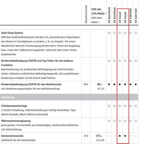

Die das erste und zweite forum habe ich auch bereits gesehen helfen mir aber beide 0 weiter :/ mein auto ist so gut wie voll vom dem her gehe ich schon aus das mein steuergerät es unterstützt
BJ2016 sportpacket plus+ b&o + 3g plus und halt vieles mehr

Sportback ? In der Überschrift steht Coupe !
Für das SB gibt es kein El.Heckrollo.

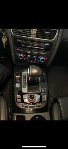

Ja meiner hat keyless go
Dann sollte ein Highline STG im Kofferraum sein.
