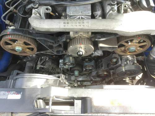

Du nimmst beim 2,5 ja alle 3 nockenwellenräder ab, amschöießend muss trotz fixierung alles wieder judtiert werden weil die Pumpe zwar abgesteckt wird, aber das nockenwellenrad für die pumpe auf der fahrerseite langlöcher hat, das miss pissig genau eingestellt werden.
Das kann je nachdem wie klein dein hammer ist schonmal etwas dauern

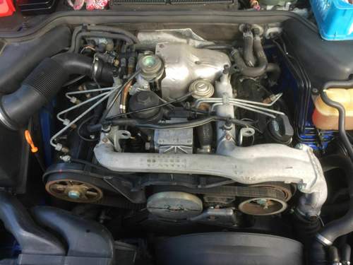

Img-5115
Img-5157
