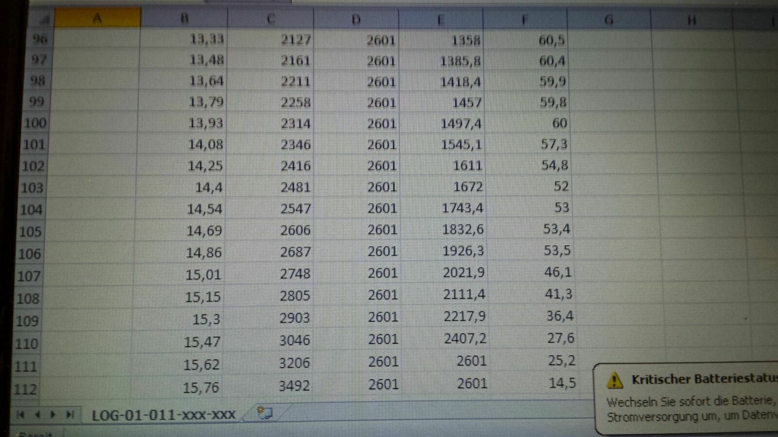

LMM?
@Chefkoch1984 schrieb am 17. September 2015 um 12:55:30 Uhr:
LMM?
Nein, LMM wirkt sich nicht so auf den Ladedruck aus.
Siehe Bild:
Spalte C: Drehzahl
D: Ladedruck-Sollwert
E: Ladedruck-Istwert
F: Ladedruckregelung in %

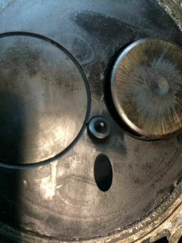

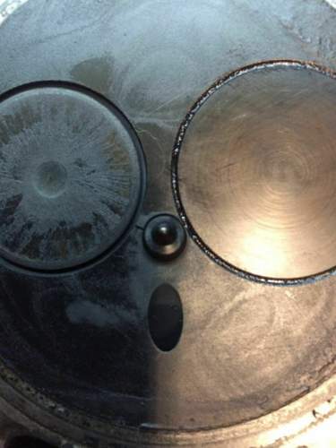

Ich habe es oft mit Rohöler zu tun und stelle immerwieder fest das Enlassventile nach 150Tkm schrecklich aussehen. Siehe Foto, links Einlass rechts Auslass. Nun könnt ihr euch vorstellen wie der Rest des Ansaugtrakts aussieht. Teilweise sind die Durchmesser um 1/4 kleiner als im Neuzustand.
Natürlich geht hier Leistung verloren was macht der Fahrer, er gibt mehr Gas, verbraucht mehr Kraftstoff, DPF Regeneration muss öfter durchgeführt werden usw.
