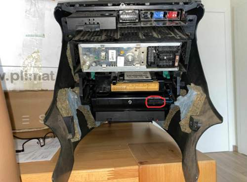

Hallo wie muss ich die Stecker umpinnen damit die neuen Fl Schalter (NSW NSL und Warnblinkschalter) funktionieren?
Habe die alten Schalter der Vfl Konsole und möchte auf Fl umbauen

Ich bins nochmal. Der Stecker für die Heckscheibenheizung gehört auf die rot eingezeichneten Pin's, richtig ? (Bild)
Ich hab die Mittelkonsole soeben per Post bekommen, aber auf dem ersten Blick sieht es mir nicht so aus, als würden meine Alten Stecker von NSL/NSW und Warnblinker auf die Taster passen 😮
Lg
Ja
Ohhh, man da muss ich mich aber bei dir in aller vorm Endschuldigen. Ja Du brauchst andere Stecker.
Sorry noch mal, aber ist auch schon fast 7 Jahre her der Umbau.
Kein Ding, alles gut. Hauptsache ich weiß nun was ich brauche 🙂 jetzt bekomm ich sie noch mit Kabel dran, da muss ich wenigstens nicht umpinnen.

Was wird an dem Stecker angeschlossen ? Bzw. wird da überhaupt etwas angeschlossen ? Was hat der für einen Sinn ?
Danke schon mal
Das müsste die Aschenbecherbeleuchtung sein. Denn Gleichen Anschluss hat der Becherhalter auch.
@djohm schrieb am 13. Februar 2021 um 17:12:58 Uhr:
Ok danke dir. Hat diese Kabeln mein VFL auch ?
Lg
Nö, Da müssen neue Kabel gezogen werden.
Und von wo könnt ich mir diese Kabeln wegziehen ?
Ich wusste das die Frage kommt😁
Also, vom Klimabedienteil, von den Tastern, von der Handschuhfachleuchte, vom Tacho, der vom Lichtschalter.
Suche dir was aus😎
Also was braucht es den an den Stecker'n ?
Ist das Instrumentenbeleuchtung ?
Denke von der Handschuhfachleuchte ist's am einfachsten ?
Irgendwoher wo 15 oder 30 dran hängt. Denke ja mal der ascher hat nen eigenen Schalter.
Geht ja um die Beleuchtung für den Ascher. Klemme 30 ist ja Dauerplus oder ?
Diese Beleuchtung für Ascher und Becherhalter hat doch kein Dauerplus..
Nein die haben kein Dauerplus. Ja es die Instrumentenbeleuchtung.
Jo, vom Handschuhfach ist es am einfachsten.
Ok vielen Dank. Ist das Klemme 58d ? Dann gehören also beide Kabeln von der Handschuhfachleuchte an diesen Stecker dran, richtig ?
Genau, und ob das jetzt Klemme 58d ist, kann ich so aus dem Kopf nicht sagen.
