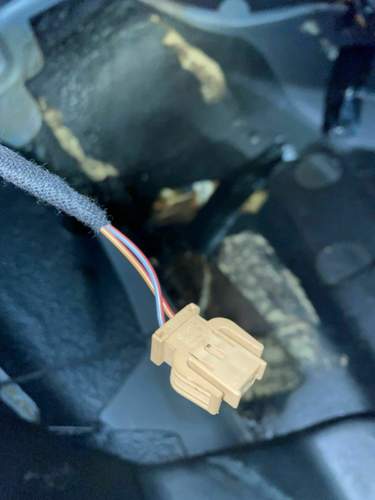

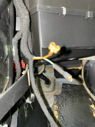

Das heißt von meinem alten Heckscheiben-Heizungsstecker hab ich zwei Pins die an den Neuen Stecker dran müssen, der dann aufs Klimabedienteil kommt :)
Und welches von den Beiden Kabeln ist für die Handschuhfachleuchte ? Und wofür ist der andere ?
Danke schon mal
Auf dem ersten Bild sind die Kabel für die Handschuhfachleuchte.
Und auf dem zweiten Bild ist das Kabel für die Fussraumbeleuchtung.
@djohm schrieb am 2. Februar 2021 um 18:39:41 Uhr:
Ok danke. Bei der Handschuhfachleuchte ist es egal von welchem Kabel ich mir die Leitung wegziehe zum Klimabedienteil ?
Nö, Du musst schon das Pluskabel nehmen
@djohm schrieb am 2. Februar 2021 um 19:30:08 Uhr:
Ok, das braune ist dann nehm ich an Masse und das andere +
Richtig

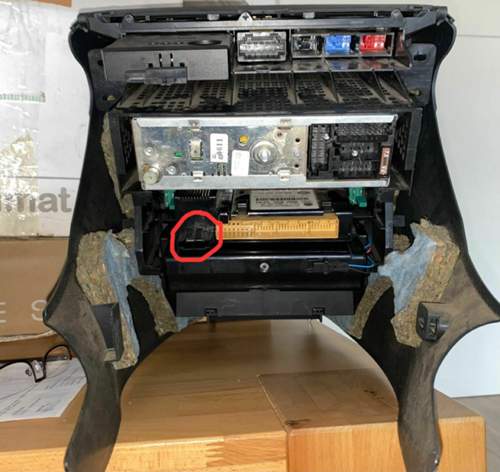

@djohm schrieb am 2. Februar 2021 um 09:45:02 Uhr:
Denn Stecker für die Heckscheibenheizung muss Du dir noch besorgen. Der Alte Stecker passt nicht.
Und neue (alte) Stecker für die Taster brauchst Du nicht.
Ich bins nochmal. Der Stecker für die Heckscheibenheizung gehört auf die rot eingezeichneten Pin's, richtig ? (Bild)
Ich hab die Mittelkonsole soeben per Post bekommen, aber auf dem ersten Blick sieht es mir nicht so aus, als würden meine Alten Stecker von NSL/NSW und Warnblinker auf die Taster passen :o
Lg
Genau. Wie gesagt, brauchst andere Stecker.
Lg
Ja
Ohhh, man da muss ich mich aber bei dir in aller vorm Endschuldigen. Ja Du brauchst andere Stecker.

@Bobbybob90 schrieb am 11. Februar 2021 um 16:31:14 Uhr:
Ok, hab ich mir grad noch besorgt bei EbayKleinanzeigen sogar mit Kabel dran.
Aber der schwarze zweipolige (rot eingezeichnet) ist der für die Heckscheibenheizung ?
