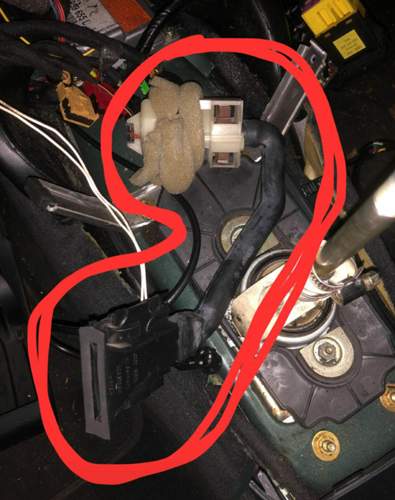

Servus,
kurz zu meinem Auto:
1.8T Quattro Avant; Ez 09.1997; Bj 07.1997
Ich hätte erstmal zu der Klima ein paar Fragen:
1.
“Stecker A - Pin 2"
Woher weiß ich ob ich diese Zusatzwasserpumpe habe oder nicht?
Bzw. muss hier überhaupt was gemacht werden, egal ob ja oder nein?
Wenn ja, verstehe ich das richtig, dass dann das Kabel das beim Heckscheibenheizung-Stecker auf Pin 4 ging jetzt auf "Stecker A - Pin 2" gehen soll, zusätzlich zu dem Kabel das eh schon draufgeht?
Der alte Schalter entfällt ja zudem auch noch.
2.
Welche Funktion hatten die zwei Kabel die ausgepinnt werden sollen?
Das Kabel “Stecker A - Pin 4“ ist vermute ich mal für das Gebläse (Bild im Anhang) das jetzt entfällt, da dieses beim Fl-Bedienteil bereits integriert ist?
Richtig?
Wenn ja, kann ich das rausschmeißen?
Wie sieht’s mit dem zweiten Kabel aus das ausgepinnt werden soll?
3.
In einem anderen Beitrag zu einem Ez97 habe ich gelesen, dass nur (auch?) folgende Pins geändert werden müssten:
Stecker A - Pin 5 -> Stecker C - Pin 7
Stecker C - Pin 7 -> Stecker A - Pin 6
Soll was mit der Beleuchtung zutun haben.
https://www.a4-freunde.com/.../showthread.php?...
4.
“Stecker A - Pin 6“
Welche Beleuchtung wird darüber angesteuert?
Ich hab einfach mal die Stecker reingemacht und alle Lichter gehen bei mir soweit ich es erkennen konnte.
Dimmfunktion vielleicht?
5.
“Stecker D - Pin 6“
Welchen Querschnitt (qmm) soll das Kabel haben das zum Wischerhebel gezogen werden soll?
Ich blicke da noch nicht zu 100% durch und würde gerne nachvollziehen was ich da mache und nicht einfach nur blind loslegen 😁
Wäre mega wenn mir da ebenfalls jemand weiterhelfen könnte.
