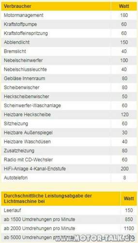

Der ADAC hat eine kleine Tabelle auf seiner Seite, die beim einsortieren helfen soll was wie viel "zieht" und dabei die Lichtmaschine liefern kann - sind zwar nur Durchschnittswerte, doch dass z. B. der Scheibenwischer 80W haben soll war mir neu 😉
Was mich etwas wundert ... wenn im Leerlauf nur etwa 150W von der Lichtmaschine geliefert werden und das Motormanagement allein 180W benötigt ... da passt doch was nicht. Akku leer nach x Stunden?! 😕
Da wird sich wohl jemand vertippt haben ...
Quelle: https://www.adac.de/infotestrat/reparatur-pflege-und-wartung/batterie/
(Tabelle unter Punkt "Autobatterie im Winter --> Etwas Pflege ist für jede Batterie gut"😉
