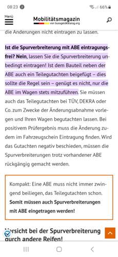

Falls du das Thema ABE eintragsfrei "ja" - "nein" meinen solltest:
https://www.bussgeldkatalog.org/.../?...
