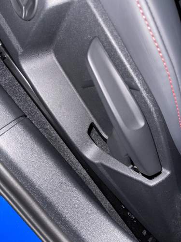

ich habe ein Frage, ich nehme seit paar tagen ein Geräusch wahr es hört sich nach nem leises klackern an im bereich Sitzverstellung, bei bestimmten fahr Situationen und Geschwindigkeiten. Ich denke ich habe es lokalisieren können, kann das jemand auch bestätigen?
Wenn ich es festhalte, dann fühlt man das klackern aber wegbekommen krieg ich es nicht.
Ich habe ein ähnliches Problem an meinem Sitz, dort wird auch das Sitzgestell noch getauscht.
Ich konnte das Problem auch einfach nachvollziehen indem ich dem ich die Rückenlehne per Hand bewegen konnte.
Ich habe allerdings auch ein klacken vom Sitzgestell ausfindig machen können, taucht manchmal bei Richtungswechsel auf (Vorwärts zu Rückwährts)
Ich habe seit längerem das Problem dass nach längeren Fahrten sich die Rückenlehne etwas nach hinten verstellt.
Alles ist fest, nichts locker oder macht Geräusche. Werde es mal beobachten.

Ich habe ein ähnliches Problem an meinem Sitz, dort wird auch das Sitzgestell noch getauscht.Ich konnte das Problem auch einfach nachvollziehen indem ich dem ich die Rückenlehne per Hand bewegen konnte.
Genau das gleiche Problem habe ich auch. Gerade bei Lastwechsel beim Gas geben klackert es kurz. Ich bin bisher jedoch davon ausgegangen, dass ggf. eine Münze unter die Halterung gefallen ist.
