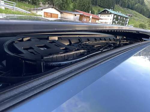

Hallo zusammen, zwei Fragen an die community bzgl. möglicher Mängel beim Panoramadach von meinem RS3:
  • Sieht es bei euch unter dem gekippten Panoramadach auch so "technisch" aus wie bei mir (Bild im Anhang)? Ich hätte gedacht, dass man da zumindest noch eine Blende hätte drüber packen können..
  • Schließt euer Pano auch nicht automatisch bei Regen? Ich habe das Auto heute probehalber mal mit gekipptem sowie komplett geöffnetem Dach bis zur Busruhe stehen lassen (ca. 30 Minuten), und dann mit der Sprühflasche die Frontscheibe nass gemacht - das Dach hat sich nicht automatisch geschlossen. Soll das ernsthaft so? Ich kenne es von anderen Marken, dass dort das Dach bei einsetzenden Regen automatisch geschlossen wird..
Panoramadach gekippt
Sowas liegt bei einem 80k Audi Fahrzeug nicht mehr im Budget…
Ich glaub ich hab bei Audi noch nicht gelesen, dass das Dach bei Regen zugeht. Kann mich aber auch irren.
BMW macht das wohl so.
Das Regenschliessen kann/konnte man glaub ich codieren mittels VCDS und VCP, ob das immer noch geht weiss ich allerdings nicht.
Regenschließen gab es zumindest bei VW bis etwa zum Golf 7, dort beim Facelift allerdings auch schon nicht mehr.
Man hätte wohl einen anderen Sensor in der Frontscheibe verbauen können und das ganze dann umcodieren können.
Wie sich das bei Audi verhält - Gute Frage …
Will sich mir nicht so richtig erschließen.
Mal rein von der Logik haben die Karren doch alle einen Regensensor für's automatische Scheibewischen. Kann man den nicht auch mit dem Panodach koppeln, damit dieses bei Regen automatisch zugeht? Wofür braucht man denn noch einen weiteren Sensor…?
@Genuine-G schrieb am 20. August 2023 um 17:58:15 Uhr:
Frag mich nicht genau warum, aber der aktuell beim Golf 7 Facelift verbaute Regensensor kann das nicht.
Es muss ein kombinierter Sensor sein - ich erinnere mich aber grad nicht genau was da anders war.
Ich hatte mich damit auch beschäftigt, aber es war dann irgendwie zuviel Aufwand.
Ich glaube man erkennt es auch daran wieviele „Punkte“ der Sensor hat.
Also von außen gesehen die sichtbaren silbernen Punkte im Sensor.
Verbaut ist einer mit 2, benötigt wird aber der mit 4
So zumindest im Golf 7 Facelift.
Vermutlich muss da schon ein bisschen mehr dahinter stecken. Der Sensor muss ja aktiv bleiben wenn der Wagen in busruhe ist. Und dann muss er das Schiebedach aufwecken und zu machen. Denke die 8Y Software war eh schon „buggy“ genug :-)
