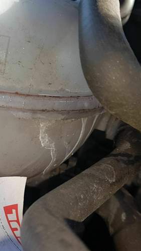

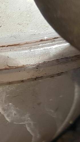

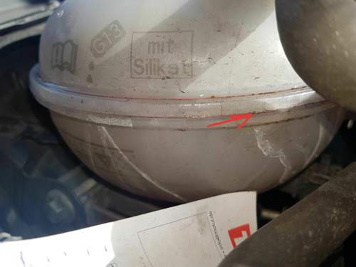

Hallo , gleiche Problem bei meinem A3 2014 184 PS CUNA ... beobachte auch seit circa 1 Jahr ein Kühlwasserverlust wie bei euch auch am Ausgleichsbehälter ...gestern nach einer Autobahn Vollgaspassage Zuhause angekommen Auto abgestellt und ein komisches gluckern aus dem Armaturenbrett nichts dabei gedacht. Heute morgen auf dem Weg zur Arbeit bitte anhalten Kühlwasser überprüfen im Display .
Angehalten und siehe da Wasser bis unterhalb untere Markierung .
Ich bin auch mal gespannt ob dieses Phänomen aufgedeckt werden kann . Auto hat jetz 103000 Kilometer . ?
Gibt es schon eine Lösung?
Das Wasser drückt sich aus der Naht .
Ausgleichsbehälter
Ausgleichsbehälter
Ausgleichsbehälter
Korrektur hab zu voreilig reingeschrieben das Wasser wird aus dem Überlauf rausgerückt und verteilt sich dann ringsherum um den Behälter .
