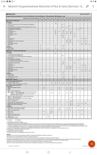

Wenn du noch keinen A250e Mopf hast, reicht auch das MB 229.52. Dieses wird auch als Standard Öl seitens MB bei einem Service verwendet.
Wenn die Ölqualität zwingend eingeschränkt wird, hat es u. a. auch mit der Weiterentwicklung der Motoren zu tun, siehe Tabelle M282 (Mopf), wo nur die Specifikationen 229.71, 229.72, 229.81 freigegeben sind.
https://operatingfluids.mercedes-benz.com

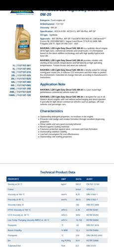

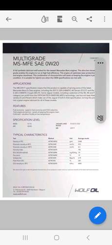

Ich wüsste jetzt nicht, das MB die eigenen Spezifikations-/Prüfvorgaben öffentlich publiziert.
Du könntest aber über die Öl Anbieter, die Produktdaten (Beispiele siehe Bildanlagen) zu deren Produkten erfahren und diese dann vergleichen.
Die freigegebenen Anbieter sind in den jeweiligen MB Spezifikationen aufgelistet.
