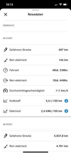

Bist du die Strecke mit dem Navi gefahren? Als ich jeweils eine Hin- und Rückfahrt von 240 km hatte bin ich an den Zielorten immer mit knapp 50% Ladung angekommen, dachte immer das Auto plant den Rückweg mit ein.
Wie hoch war denn dein Verbrauch für die Fahrt? Ich bin auch etwas zügiger gefahren und ganz zufrieden mit dem Verbrauch. Hatte nach 480 km noch 23 % Tankinhalt und noch 30 km elektrische Reichweite. Laut dem Boardcomputer würde der Tankinhalt noch für 118km reichen.

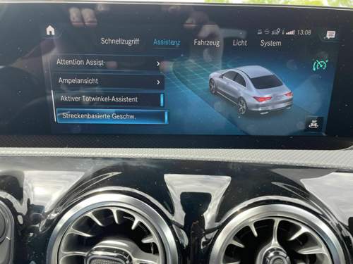

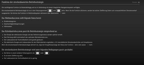

Die „Streckenbasierte Betriebsstrategie“ muss im MBUX aktiviert sein. Im rechten Display unter EQ muss der Punkt „innerorts elektrisch“ ausgewählt sein. Der Name dieses Punktes ist m.M.n. etwas unglücklich gewählt. Das aktiviert man aber nur einmal, die Einstellung bleibt dann erhalten.
Und die Zielführung im Navi muss aktiv sein. Und wenn die Strecke aus zwei, oder mehr Teilstrecken besteht, muss man mit Zwischenzielen arbeiten. Also wenn ich von zu Hause irgendwo hin fahre und kurz danach wieder zurück, dann ist mein zu Hause das Ziel und der Ort wo ich hin fahre das Zwischenziel. Sonst kann das Auto ja nicht die gesamte Strecke kennen und kann dann auch nicht eine komplette Strategie für den Akkuverbrauch errechnen.
Und man muss sich im Fahrmodus C oder E (Eco) befinden.
Wenn das alles gegeben ist, setzt der Wagen den Akku bzw. die e-Maschine automatisch optimal ein, besser als man es jemals manuell könnte. So kommt man quasi genau mit 0 Akkustand an seinem Ziel an, und ist maximal effizient mit Verbrenner und e-Maschine gefahren.
