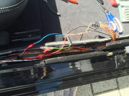

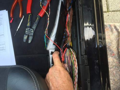

Hallo j.p.r.u., ich habe den CAN-Bus Verteiler auch nicht auf Anhieb gefunden, war bei mir ziemlich weit vorne unter vielen Kabeln versteckt. Und das größte Problem hatte ich beim öffnen des Verschlusses, da bin ich schier verzweifelt bis es dann plötzlich irgendwann aufging...
Wie der Verteiler aussieht kannst Du ja auf der Anleitung sehen, müsste also schon irgendwo zu finden sein.
Genau so war es bei mir auch, habe den ganzen Schacht nebst Abzweig geöffnet bis ich das Teil gaaanz weit vorne und gaaanz weit unten gefunden hatte, dann Probleme mit der Steckersicherung, es geht aber am Ende doch. Die Haken lösen und das untere Teil abschieben.
Was bei mir nicht geht, ist das Modul, ich bin mir sehr sicher, dass ich alles richtig eingebaut habe, ich hab's mehrfach kontrolliert. Dach geht auf und zu, soweit so gut, aber nicht per Modul sondern nur, wenn ich den Hebel ziehe. Wenn ich die Taste für die Zentralverriegelung länger als 5 Sekunden halte, ertönt auch kein Ton, der das Ein-/Ausschalten des Werkstattmodus anzeigen soll. Wenn ich die Stecker abziehe (bei geöffnetem Dach), leuchtet auch der Hebel nicht, Stecker drauf, Hebel leuchtet. Bei dem Rosa/Schwarzen Kabel war ich mir unsicher ob es das richtige ist, aber Das Modul sollte dennoch einen Ton von sich geben, oder nicht?
Grüße Sunscreen
Daran wird es wahrscheinlich liegen, ich hatte auch zuerst den falschen CAN-Bus Stecker und dann das falsche Kabel angezapft. Du mußt Dich vergewissern, daß es das Kabel ist, welches vor dem Beifahrersitz nach hinten verläuft. Als es bei mir nicht funktionierte und ich alles nochmal kontrolliert habe, habe ich festgestellt daß ich ein rosa Kabel genommen hatte, welches vom Fußraum auf der Beifahrerseite nach hinten verlief. Wieder zusammengelötet, das andere rosa Kabel genommen und alles war gut...

Massekabel angeschlossen, CAN-Bus Kabel rausgefunden (bei mir ging übrigens auch bei 2 Kabeln die Beleuchtung des Verdeckschalters aus, beim ersten und beim dritten war dann aber das erste) und auf die Suche nach dem rosa-schwarzen Kabel begeben (hat eigentlich jemand eine Ahnung wieviel rosa Kabel es in dem Kabelbaum gibt, wenn man fast die Vollausstattung mit Sitzmemory auf beiden Seiten, Parktronic, Bose usw. hat)?
Also das rosa-schwarze mit überwiegend rosa rausgesucht, getrennt und alles weitere angeschlossen, geht leider nicht...
Das nächste rosa Kabel aus dem irren Kabelbaum versucht und oh Klasse, es funktioniert...

Das war mein Einbau wie ich ihn im CLK-Forum beschrieben hatte...
Hier noch ein paar Bilder, vielleicht hilft Dir das auch...
