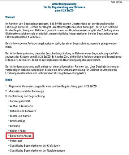

nach diesem Modul wird der Prüfer (vermutlich) nicht suchen, er ist
aber dazu verpflichtet die (gesamte) elektrische Anlage zu prüfen. Bild 🙄
Dazu gehört auch die beheizbare Heckscheibe, welche in Verbindung
mit dem Komfort-Modul ja nicht (mehr) funktioniert... 🙁 😰
Sollte @schubidui Recht haben (CAN Bus Stecker abziehen) und die
Verdeck Mimik liefe bei abgestecktem Modul wie von MB angedacht,
könnte dies als "workaround" funktionieren.
Diesen Stecker nach bestandener Begutachtung wieder
einzustecken muß jeder für sich selbst entscheiden und
...wird von mir nicht kommentiert... 😮
Den Anforderungskatalog (Beispiel TÜV Süd) findet man in der angehängten Pdf. 😎
Frohe Ostern, mike. 🙂

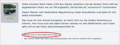

Tut mir leid Hennaman wenn ich mich falsch ausgedrückt habe, natürlich funktionierte dann alles wieder wie ursprünglich ohne Modul bzw. ohne die Komfortfunktionen desselben.
Sollte schubidui Recht haben (CAN Bus Stecker abziehen) und die Verdeck Mimik liefe bei abgestecktem Modul wie von MB angedacht, könnte dies als "workaround" funktionieren.
Diesen Stecker nach bestandener Begutachtung wieder einzustecken muß jeder für sich selbst entscheiden.
Das muss ich noch einmal korrigieren, es reicht nicht nur die CanBus Verbindung zu trennen, man muss auch das Kabel trennen welches vor dem Beifahrersitz nach hinten geht und wo das Modul dazwischengeschaltet ist.
Zitat schubidui: "Dann liegt es daran dass Euer Modul defekt ist, so war es zumindest bei mir".
"Nach dem ausstecken des Moduls am CanBus funktionierte alles wieder wie es soll".
Appendix: "man muss auch das Kabel trennen welches
vor dem Beifahrersitz nach hinten geht und wo das Modul dazwischengeschaltet ist".
Okay, dann...
https://youtu.be/SJUhlRoBL8M?t=24
Man könnte dieses Kabel sogar über einen Schalter (z.B. einen Mikrokippschalter) verbinden. So könnte man im Winter mit geringstem Aufwand die Scheibenheizung verwenden und im Sommer das Modul verwenden. Mein Cabrio bleibt bei winterlichen Bedingungen in der Garage, deshalb brauche ich die Heizung auch nicht. Das Modul selbst lässt sich über den Schalter der Türverriegelung ein- und ausschalten. Ob das in Verbindung mit dem trennen des besagten Kabels ausreicht um die Heizung wieder zu aktivieren, werde ich mal bei Gelegenheit antesten.
