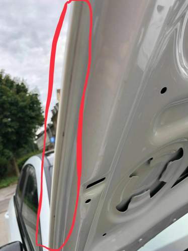

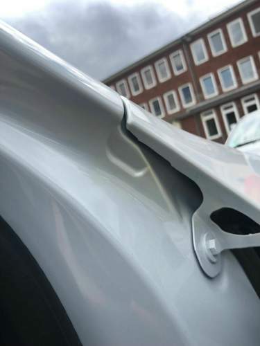

Es ist schwer auf einem Foto das abzulichten. Das was ich im Anhang habe da sieht man es am Rand was hoch geht und wenn die Motorhaube geschlossen ist. Das andere Foto betrifft die Tür das sieht man auf jeden Fall. Klar gerne kannst du machen. Ich bin heute informiert worden das der Fall von einer Karosserieabteilung geprüft wird. Mal gespannt.
