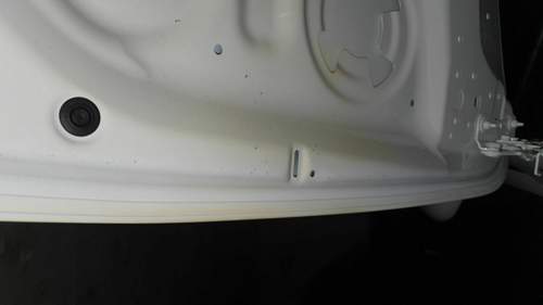

im "Mercedes-Fans" Forum wird von gelb verfärbten Karosserieteilen
bei einer weißen A-Klasse berichtet. Meine 2 Monate alte Polarweiße
A-Klasse hat auch leichte gelbe Verfärbungen im Bereich des
Kühlmittelausgleichbehälters im Motorraum.
Meine Frage an euch, kann jemand von ähnlichen Verfärbungen bei
seinem Fahrzeug berichten? Sind es Einzelfälle oder sind noch weitere
Fahrzeuge betroffen?
VG.

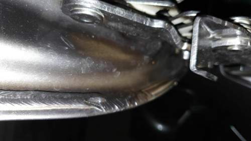

180er aus Ungarn, Montain Gray, und bei mir hab ich auch was gefunden. Auf beiden Seiten um die Scharniere der Motorhaube sieht das so aus wie auf dem Bild. Bin mir eigentlich fast sicher, dass das am Tag der Abholung noch nicht war. Hab nun 6500 KM runter.

Das hält sich aber stark in Grenzen. Die 220er und 250er sehen da anders aus

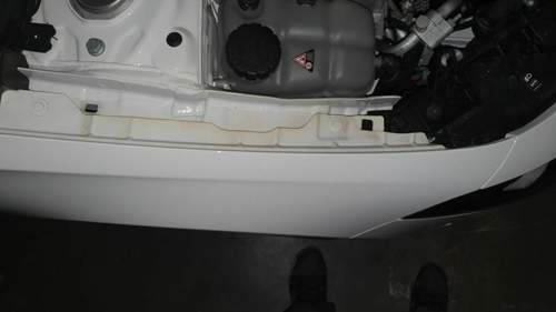

Wobei bei Grau ja eh noch unauffälliger als bei weiß. Bei dem Ersatz A35 mit rund 4000 KM den ich grad hab ist es auch nicht sehr schön.

Verwunderlich dass es immer an derselben Stelle unter der Motorhaube ist, egal ob Diesel oder Benziner. Dort wird doch gar Nichts besonders heiß, auf beifahrerseite und dann auch noch genau am Falz!? Warum dann Nichts in der Mitte genau über dem heißen Motor!!?
Kann es sein dass da irgendwas ausdampfte und den Lack angreift?

Ich habe soeben vom Werkstattmeister, welcher sich meine Verfärbung angeschaut hat und diese bei Daimler eingereicht hat eine Rückmeldung bekommen. Daimler AG sagt wohl dazu, dass die Verfärbung der Motorhaube innen kein Beanstandungsgrund wäre. Hier handle es sich um nicht sichtbare Flächen der Innenbauteile.
Konstruktionsbedingt kann vereinzelt die Innenfläche der Motorhaube durch zu hohe Temperaturen vergilben.

@mavanwe Kannst du eventuell mal ein Foto machen, bei dem man es bei dir bei geschlossener Motorhaube sieht? Dann würde ich, sofern für dich in Ordnung, dieses auch mal dem Meister zukommen lassen.

Und es tritt auch beim 200d Diesel Motor auf, nämlich bei mir!
Für mich ist das kein Hitze Problem, vielmehr scheint auf der Beifahrer Seite irgendwas auszudünsten was die Verfärbung verursacht. Warum z.b. Ist die Schweißnaht Karosserie zu Kotflügel sonst betroffen, das ist sicher NICHT der heißeste Bereich im Motorraum!!
