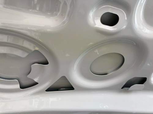

Bei mir ist es ebenfalls, genau an der selben Stelle. Hatte erst gedacht durch die Hitze entwicklung, aber da einige das Problem auch an anderen Stellen haben wird es wohl nicht der fall sein.
@Xrayf schrieb am 7. August 2019 um 10:27:54 Uhr:
Ist damit so eine Verfärbung gemeint? Oder muss das kräftiger Gelb sein?
Genau so hat es bei mir auch angefangen! Jetzt ist es schon am Rand der Motorhaube und das kann man sogar von außen sehen, wenn sie geschlossen ist.
Was sagt denn Dein Händler dazu? Problem bekannt? Nur bei digital weiß? Lösung?

So wie es aussieht keine Einzelfälle. Vor allem vor Ort ist alles in Ordnung erst nach ein paar Tagen verfärbt sich das.

So. Also ich hatte ja vorhin den Termin, wo der Meister mal drüber schauen sollte.
Dieser hat mir gesagt, dass zu Ihnen noch niemand mit diesem Problem gekommen ist. Er hat sich das angeschaut, Bilder gemacht und wird es bei MB einreichen wodurch dann entschieden werden soll, ob es ein Garantiefall ist oder nicht.
Seine starke Vermutung ist, dass dies einfach mit der Wärme/Hitze des Motors zusammenhängt und es sich dadurch am Lack verfärbt. Er hat sich auch sehr gewundert, wieso die A-Klasse keine Matten (wahrscheinlich Hitzeschutzmatten) an der Motorhaube hat. Seine Vermutung ist „weitere Sparmaßnahmen“ hol Mercedes.
Nach vielen Jahren könnte die Verfärbung allerdings auch nach außen durchtreten meinte er... alles seine Einschätzungen. Wir müssen jetzt dann erstmal auf die Antwort von MB warten.
