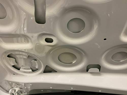

Meinen jungen Stern habe ich kürzlich erst bei Mercedes erworben (BJ 05/19; 14.000 km). Aktuell schaut der Zustand unter der Motorhaube wie auf dem Bild aus.
Meint Ihr ich soll mich mal bei MB deswegen melden? Immerhin ist der Wagen nun schon einige Tausend Kilometer gelaufen und die Verfärbung ist nur an der einen Stelle. Könnte das dennoch mit der Zeit schlimmer werden?

@Edelsalami schrieb am 20. September 2020 um 15:22:06 Uhr:
MFG
Es wird mit der Zeit schlimmer und da es sich um einen inzwischen anerkannten Serienfehler durch die Ausdünstung des Motorlagers handelt, wird das Autohaus dir eine kostenfreie Instandstzung anbeiten.
Was oft hilft ist die Behauptung:"Ich habe schon bei der Mercedes-Hotline angerufen und die haben mich an Sie verwiesen. Sie wüßten Bescheid und könnten den Fehler beheben. Da soll es wohl eine Abdeckung geben oder so ähnlich." 😉
