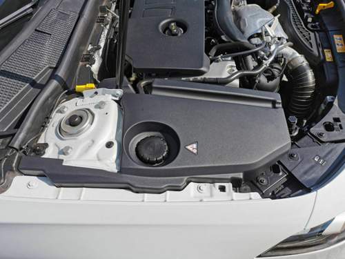

Meine Abdeckung wurde gerade verbaut bzw. einfach nur gesteckt. Sitzt perfekt...
Anbei 2 Fotos.
Img-20200916
Img-20200916
Anbei 2 Fotos.
Hi wurden auch die Motorlager gewechselt und nachlackiert? Oder nur diese Abdeckung angebracht?
Lg
natürlich nicht. Habe ich aber auch nicht angesprochen. Die Lackierung sehe ich als nicht notwendig an, weil es so minimal und kaum sichtbar ist. Grüße
Alles klar. Ist aber ne tolle Neuigkeit. Vielen Dank für deine Info!!! :-)
