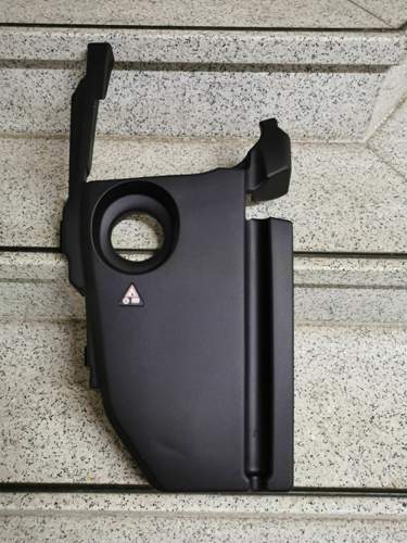

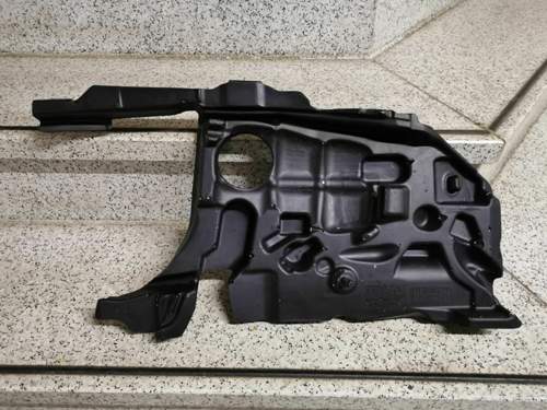

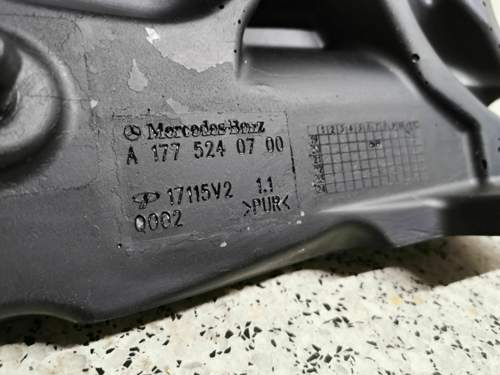

Ich kann ja mal versuchen die Teilenummer zu erörtern. Ich hatte die Abdeckung noch nicht wieder ab. Sollte aber auf der Rückseite aufgedruckt sein. Ansonsten kontaktiere ich mal meinen Meister, er hat es ja bestellt.
Das wäre sehr nett von dir. Habe demnächst einen Termin bei MB 🙂
@Edelsalami
Bitteschön! 😎
Teilenummer: A 177 524 07 00
VG

Das Teil ( A 177 524 07 00) wurde bei meinem A180, der Mitte Oktober 2020 gebaut wurde, vom Werk aus nicht verbaut. Das Ersatzteil kostet ca. EUR 145,00.

Meine Werkstatt hat bei MB wegen der Abdeckung angefragt. Angeblich ist diese für meinen A35 nicht passend. Eine Lösung wäre für Anfang 21 vorgesehen. Man hat mir angeboten die Stellen neu zu lackieren. Bringt natürlich viel wenn es noch keine Lösung gibt. Steh ich in 2 Wochen ja wieder wegen der Verfärbung da. Werde wohl abwarten bis die angekündigte Lösung zur Verfügung steht.
Meiner ist heute zum ersten Sevice in der Werkstatt.
Auch bei mir wird die Abdeckung installiert. Das geht natürlich auf Garantie.
