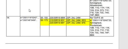

Achtung:
Dein Golf 7 (Typ AU) mit 150PS=110kw steht nicht im Teilegutachten

@touaresch schrieb am 17. Oktober 2022 um 18:17:00 Uhr:
@Jamalaikgeorge schrieb am 17. Oktober 2022 um 17:46:14 Uhr:
Ich bin drann 😁 wie montiert man den Felgenring? Ist das easy bestimmt oder ?
Reifen natürlich eher schäbig aber was soll's komen vernünftige rauf sobald die platt sind und dann ist gut. Was soll ich ihm bieten? 😁
Achtung:
https://cdn.bbs.com/.../ch026_vw_0931138.pdf?...
Er hat den 1,4tsi mit 125PS und der steht drin!

Nein touaresch hat recht, ich fahren den 2.Tdi mit 150 PS(bzw. ~197PS😁). Wie und für den sind die Felgen nicht zugelassen oder wie?

Sorry, ja dann. Aber steht doch bis 173KW drin?? Siehe Anhang.
Gutachten
Er hat nun geantwortet. Er meint liegt daran dass die Felgen schon älter sind aber es wäre kein Problem die Eintragen zu lassen.. Ich würde gerne mal ein Bild sehen von einem Golf 7 mit diesen Felgen.

bzw. schreibt er das dass Gutachten was man bei google findet veraltet ist da die Felgen schon etwas älter sind. Und daher der 7er Golf nicht drinn steht. Es soll wohl kein Problem sein diese Eintage zu lassen lau aussage des Verkäufers.
Hallo @Jamalaikgeorge
Du kannst dir bei BBS auf der Webseite das aktuelle Gutachten der Felge herunterladen.
Mfg Mario
