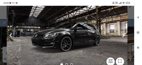

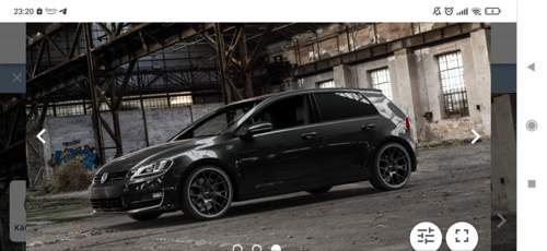

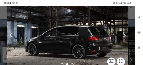

Das hier wären die Felgen. Mit 30mm Tieferlegung auf einem schwarzen Golf 7, also genau wie meiner, außer dass meiner ein 3 Türer ist 😛
Was sagt ihr ?

Das hier wären die Felgen. Mit 30mm Tieferlegung auf einem schwarzen Golf 7, also genau wie meiner, außer dass meiner ein 3 Türer ist und Rote Bremsättel hat 😛
Was würdet ihr von Roten Radnaben halten ?
Was sagt ihr ?

Felgen sind wie immer Geschmackssache. Sollten dir selbst gefallen. Das ist die Hauptsache. Aber wenn du schon fragst, mein Geschmack ist es nicht :-)
Sieht gut aus, aber ich finde die Felgen eh geil. Aber wie Gongolf schrieb, ist Geschmackssache. Letztendlich muss es Dir gefallen.
Kann ich nur bestätigen, ich finde die sehen geil aus. Real sicher noch besser als auf der Seite...
