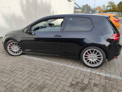

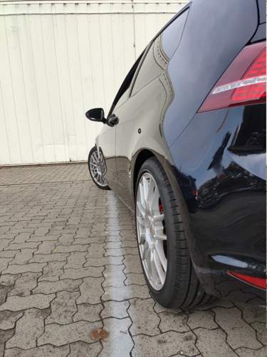

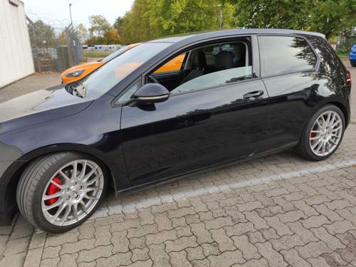

Hier wären mal meine Aktuellen Felgen. Wie gesagt 7,5x18 ET45 vorne 10er und hinten 15er Platten. Theoretisch genauso nur als 19 zoll und auf keinen fall schmaler 😁
