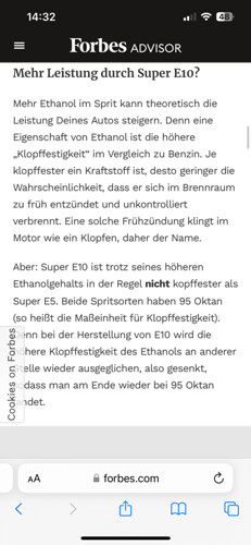

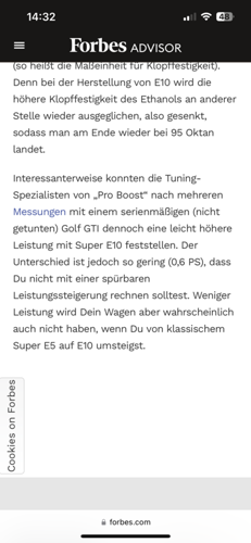

Hier mal Fakten zum Thema, wird einigen nicht gefallen!
Bild #211493606
Bild #211493609
Bild #211493612
Was in dem Artikel falsch ist, dass beide 95 Oktan haben. Roz95 ist eine Mindestanforderung. E5 hat meist 96 Oktan, E10 97 Oktan.
Das erklärt dann schnell den halben PS mehr. Dann weiß man aber auch wieviel bei 98 Oktan bei rauskommen könnten. Nicht viel 😉 wie hier schon beschrieben. Koenigsegg zeigt ja was bei E85 geht, viele 100 PS mehr, im angepassten Modus.
