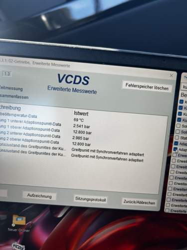

Hat jemand Erfahrung mit der Adaptionsfahrt eines 0CK S-Tronic 7 Gang? (Audi A4 B9 2.0 Tdi 150ps)
Kalibrierung und Adaption über VCDS durchgeführt.
Danach noch keine Adaptionsfahrt durchgeführt.
Bei Abfrage des Adaptionszustandes kommt nur „Greifpunkt mit Synchronverfahren adaptiert“.
Was bedeutet, dass dann?
Keinerlei Veränderung während der Adaptionsfahrt.

Hat schon jemand eine Adaptionsfahrt durchgeführt? Wenn ja, wie?
Kalibrierung Kupplungsventile / Wegsensoren und Adaption Kupplungsschleifpunkte habe ich durchgeführt.
Ruckeln beim Anfahren ist weg. Adaptionsfahrt ist aber nicht durchgeführt, nimmt er nach der obigen Beschreibung anscheinend nicht an oder ich mache einen Fehler? Bei VCDS steht nur Greifpunkt mit Synchronverfahren adaptiert.
Vielleicht kann mir jemand helfen.

Bist Du weiter gekommen? Hast Du vielleicht eine Anleitung?
@Fabian2001 schrieb am 16. Oktober 2023 um 19:48:57 Uhr:
Ja. Habe es nochmal probiert.
Das ganze dauert einfach nur eine Zeit bin ca. 1 Stunde gesamt gefahren. Dann hat es geklappt.
