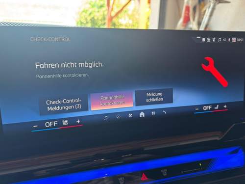

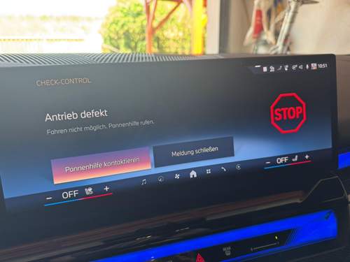

ich habe seit beginn an immer wieder massive Probleme beim laden des Fahrzeugs.
Es beginnt immer auf die gleich Weise, das Laden wird abgebrochen, zuerst schreibt es da Auto noch dass das Laden abgebrochen wurde, nach und nach wird es aber nicht einmal mehr geschrieben und das Auto wird einfach nicht mehr geladen.
Wenn dies der Fall ist kommt dann auch gleich dir Fehlermeldung Antrieb defekt fahren nicht möglich und man kann das Fahrzeug nicht benutzen.
Erst wenn ich das Fahrzeug 15 Minuten stehen lasse, abgesteckt und verschlossen, erst dann ist wieder alles normal und ich kann fahren.

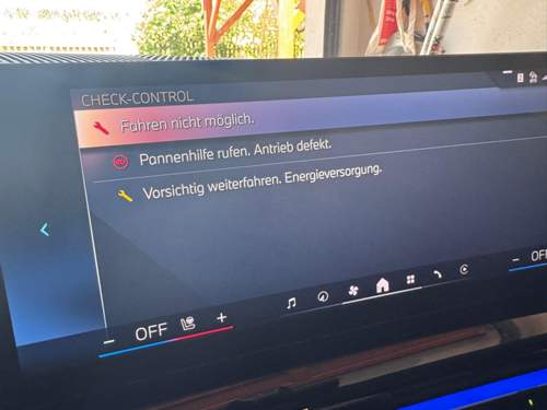

ich habe nach wie vor Probleme mit dem laden des Fahrzeuges.
Das Fahrzeug war nun bereits über 44 Tage innerhalb von 5 Monaten in der Werkstatt, getauscht wurde die CCU und noch ein Teil wozu die Batterie ausgebaut werden musste ich aber nicht mehr weiß wie das heißt.
Inzwischen funktioniert kein einziger Ladevorgagn mehr ohne Probleme und es kommt zu den in den Bildern gezeigten Fehlermeldungen.
Hat von euch noch jemand einen Tipp woran es liegen könnte. Ich bin hier wirklich schon am verzweifeln, vor allem weil auch BMW selbst hier nicht findet.

Hallo, wahrscheinlich jetzt ne blöde Frage, auf dem ersten Foto steht doch Antrieb defekt. Hat in dem Zustand mal jemand den Fehlerspeicher ausgelesen? Was war da hinterlegt?
der Fehlerspeicher wurde ausgelesen, aber das Thema ist ja auch dass wenn ich das Fahrzeug bei dem Fehler dann einfach abschließe und stehen lasse, dass dieser Fehler nach 10-15 Min. wieder weg ist und alles wieder normal funktioniert.
Das Fahrzeug war wie gesagt schon 44 Tage lange in der Werkstatt aus diesem Grund.
Was in dem Speicher hinterlegt war haben sie mir nicht gesagt, nur dass die Logs zu BMW gesendet wurden, da ist aber auch nichts heraus gekommen dabei.
