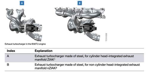

Geht auch so gut aber dieser B58 hat den 2-Port Krümmer - dazu gibt es in den Supra Foren viele Infos!
Was bedeutet dann dieser 2 Port Krümmer? Ist es dann eher schlecht als recht?
Interessiert mich auch ??
Beim 2 Port ist der Krümmer direkt im Zylinderkopf integriert und es sind nur mehr 2 Ausgänge zum Turbo anstatt 6.
Für Serie und Stage 1 ist das absolut kein Problem - für mehr Leistung ist es dann doch ein Problem.
Über Google findet ihr viele Infos zu dem Thema!
https://youtu.be/kaj_wrwF4Qw?si=rbr-HyUIYCMmpy0o
1000160317
