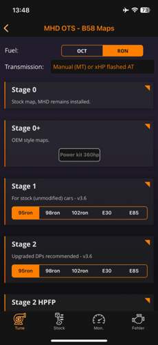

ich interessiere mich ganz konkret für die Variante von MHD/Pureboost/55parts, die man selbst per OBD flashen kann. Dabei schweben mir die Stage 0+ mit 360PS/500Nm (analog BMW Performance-Paket) und die Stage 1 (je nach Oktanstufe 400PS-435PS und 550-580Nm) vor. Am liebsten wäre mir eine Stufe mit 400PS und 520-530Nm, die auch 98 Oktan als Regelkraftstoff verträgt. Mal schauen, ob es sowas bei denen gibt.
Wer von euch hat sowas schon in seinem BMW? Muss nicht unbedingt im 5er sein und auch Berichte dazu von anderen Motoren würden mich interessieren. Gabs Probleme beim Flashen? Wie war der Support?

Ich habe Stage 1 genommen, mehr wollte ich beim Daily gar nicht. Hab die Map mit 98 Oktan eingestellt und tanke mit dem Smart Deal von Shell V-Power Racing (100 Oktan)
Zeitgleich habe ich mir noch XHP gegönnt, diese Getriebe Software ist eigentlich auch notwendig, um die Mehrleistung auch umsetzen zu können.
Beides natürlich mittels Ladegerät geflasht, beides zusammen beim ersten Mal hat keine 10 Minuten gedauert. Nicht erschrecken dabei, es kommen diverse Fehlermeldungen, die aber selbstständig wieder gelöscht werden.
Alles in allem eine super Sache. Der Verbrauch ist ähnlich wie vorher. Kommt natürlich auf deinen Fuß an.
Ich hab MHD Stage1 auf dem M140i.
Bin sehr zufrieden damit. Due Stage i kannst du auf 95ROZ, 98RPZ 102POZ auswählen was der Mindestqualität des Sprits entspricht. Ich fahr ne 95er Stage1 mit 98ROZ von der HEM. Die Zündwinkel kann man u.a. mit Bimmerlink auslesen und ich kann nur sagen dass er unter Volllast busher nie Zündwinkel zurückgenommen hat (Klopfregelung nicht aktiv) Auto geht wie verrückt. Serie fühlt sich dagegen richtig gedrosselt an. Je höher man die Kraftstoffabstimmung wählt desto krasser wird das klassische Turboverhalten mit Serienlader. Untenrum nicht alzu viel und ab 4000 richtig vorwärts. Auch deshalb hab ich die 95er map. Da ist die Leistungsentfaltung am gleichmäßigsten.

Wo liegt denn eine 95er Stage 1 leistungs- und drehmomenttechnisch?
Gruss
Jürgen
Geh mal vom Minimum aus.
Aber 400PS und ca 500-550 nm werden es schon sein
Meine Sportanzeige geht mit der Map 98 über 400PS und auf knapp 600 Nm.
Allerdings sind das keine genauen Werte.
Demnächst wollte ich mal auf den Prüfstand, um es genau zu wissen
@DanielMI6 schrieb am 4. März 2023 um 08:51:26 Uhr:
Reicht mir völlig 🙂
Kannst dir auch die 95 Oktan Map holen, und immer 98 fahren. Wäre wahr. sogar besser, und wenn dir das reicht, aufjedenfall eine gute Alternative.
@Bmw_driver123 schrieb am 4. März 2023 um 11:59:27 Uhr:
Man kann keine einzelnen Maps für die Benzineinstellung kaufen. Du kaufst die jeweiligen Stages, entweder einzeln oder alles komplett.
In der Stage wird dann die Map für das Benzin eingestellt.
Ratsam ist auch, höheres Oktan zu tanken, als eingestellt ist.

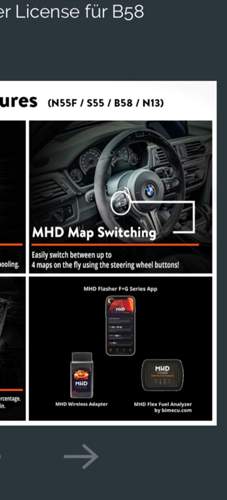

Jo. Macht sich super. Gerade Maps switch ist super einfach und geht extrem schnell. Mein letzter Mapswitch dauerte mit App stsrten umd koppeln vllt 30s. Da brauchste kein Ladegerät und nix.
@Dieselmeister86 schrieb am 4. März 2023 um 16:25:25 Uhr:
Mapswitch ist aber nun schonmal wieder etwas anderes.
Was du meinst, ist eine Änderung der Einstellungen in der jeweiligen Map, die dann ruckzuck geflasht werden.
Ich meine das was ich geschrieben habe. Einen Wechsel zwischen einer Stage1 mit einer Oktanzahl zu einer anderen Stage1 mit anderer Oktanzahl per flash.
Was du meinst ist MHD+ Multimap. Das kann man auch machen, muss man aber nicht. Ich hab kein Multimap weil ich daie Drückerei während der Fahrt blöd finde. Den Res button brauche ich für den Tempomaten. Der muss mir nicht ungewollt was in der DME umstellen
