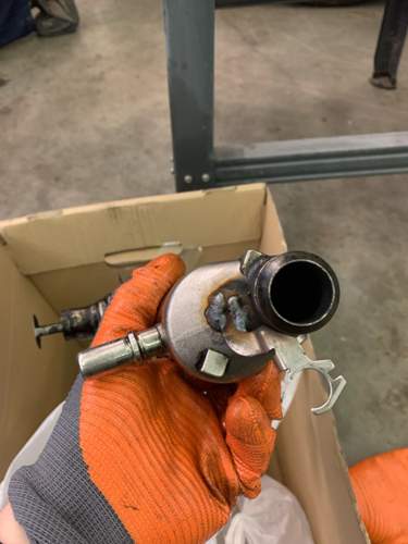

@maxmosley in ca. 3 Stunden werde ich berichten. Jetzt schweißen wir die Halterung von Abgaskühler die ich abgerissen habe…
...mit Rücksicht auf die Fahrzeugelektronik hoffentlich in ausgebautem Zustand
@maxmosley natürlich

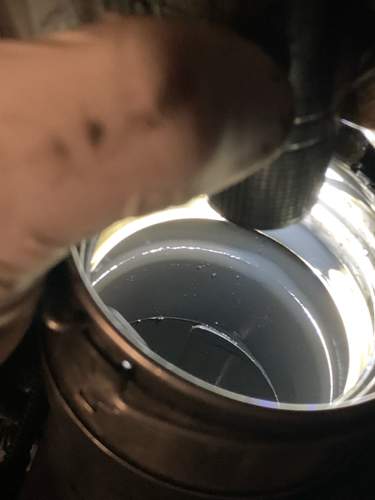

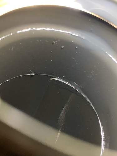

@maxmosley bin ich fündig geworden?
.jpg
...zum Verständnis:
Du hattest gefragt, ob der Ladeluftschlauch "Spiel" haben darf.
Darf er nicht. Deshalb war ich davon ausgegangen, dass er nicht richtig eingerastet war - was durch die Ölverschmutzung der Klammernut am Drosselklappenstutzen belegt scheint.
Wenn der Ladeluftschlauch jetzt auch noch defekt ist, musst Du ihn halt tauschen, zumal es nicht sinnvoll ist, im Ladelufttrakt Komponenten weiter zu verwenden, die sich auflösen.
Da ich nicht am Motor arbeite, kann ich das Ganze nicht einschätzen.
@maxmosley das ist mir klar, ich habe einfach noch reingeschaut und gerade diese Spalte gefunden.
Da aber der Ladeluftschlauch so komisch gebaut ist (irgendwie verstärkt mit anscheinend Doppelwand) war ich jetzt nicht ganz sicher ob das eine Rolle spielt.
Ich muss jetzt einen neuen Ladeluftschlauch bestellen. Ich baue dann Auto wieder zusammen und warte bis die Bestellung ankommt.
