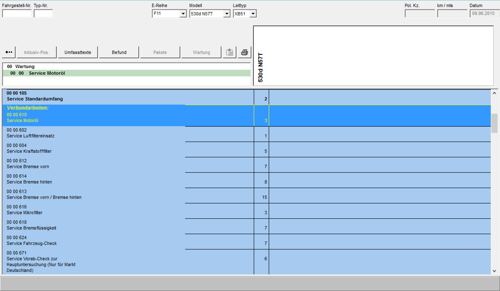

nenne mir einfach mal 3 oder 4 Arbeiten die Dich interessieren, dann suche ich Dir die exakten Kosten raus.
Eigentlich sollten diese aber nicht höher sein, außer es muss etwas von der X-Drive Einheit weg gebaut werden, um etwas anderes reparieren zu können.
Die Teilekosten besonders die Verschleißteile sind gleich.
Wenn der Preis stimmt, kannst Du guten Gewissens die Kosten vernachlässigen. Da tut sich nicht viel.

530d:
Bremsscheiben an der Vorderachse
262 Euro
Bremsscheiben an der Hinterachse
174 Euro
Serviceintervalle sind gleich, je nach Fahrweise
Fahrwerk ist gleich, leicht andere Teile

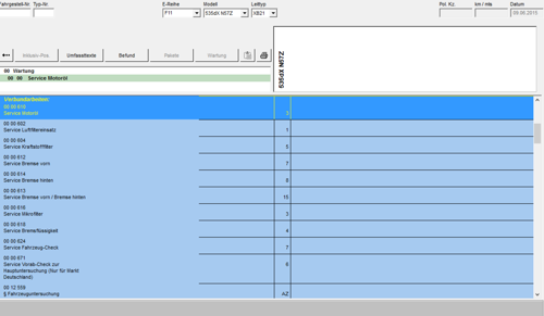

535xd
262 Euro
174 Euro

Und hier noch die Arbeitswerte für einige Standardarbeiten bei den beiden Modellen.
Aw-530d
Aw-535xd
