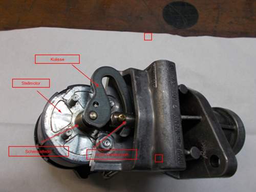

Jetzt kannst Du noch die Freigängigkeit des AGR-Ventils testen:
graue keilförmige Plastikkappe des Stellantriebs abziehen > sichelförmige Kulisse auslenken > beobachten, dass das Ventil ruckfrei und vollständig zugezogen wird.

Agr-stellmotor-agr-ventil

...der händische Test des AGR-Ventiltriebs soll sicherstellen, dass das AGR-Ventil im unbestromten Zustand (Stecker ab) auch tatsächlich geschlossen ist.
Wenn das der Fall ist, scheidet die AGR als bekannte "Ruckelursache" aus.
