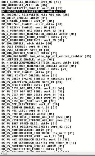

I-Stufe S15A-18-11-545, Codierauszug als Anhang.
Maximale RW Anzeige darf 600 km sein...
